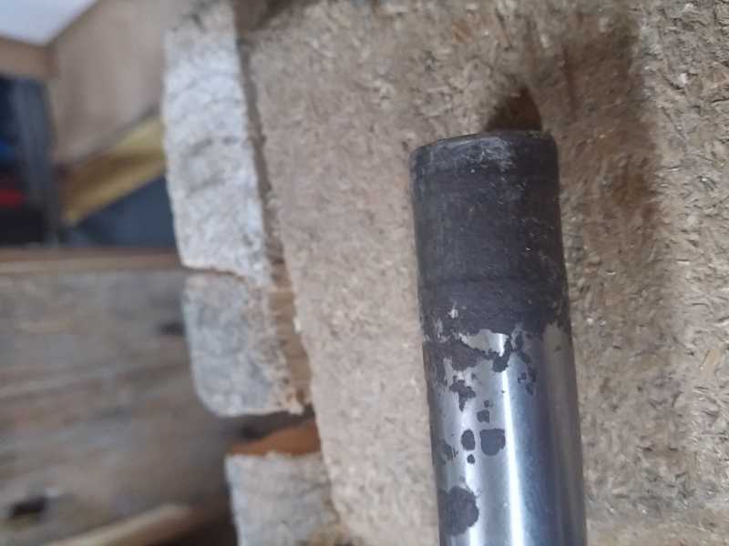

Voila l etat de l axe..

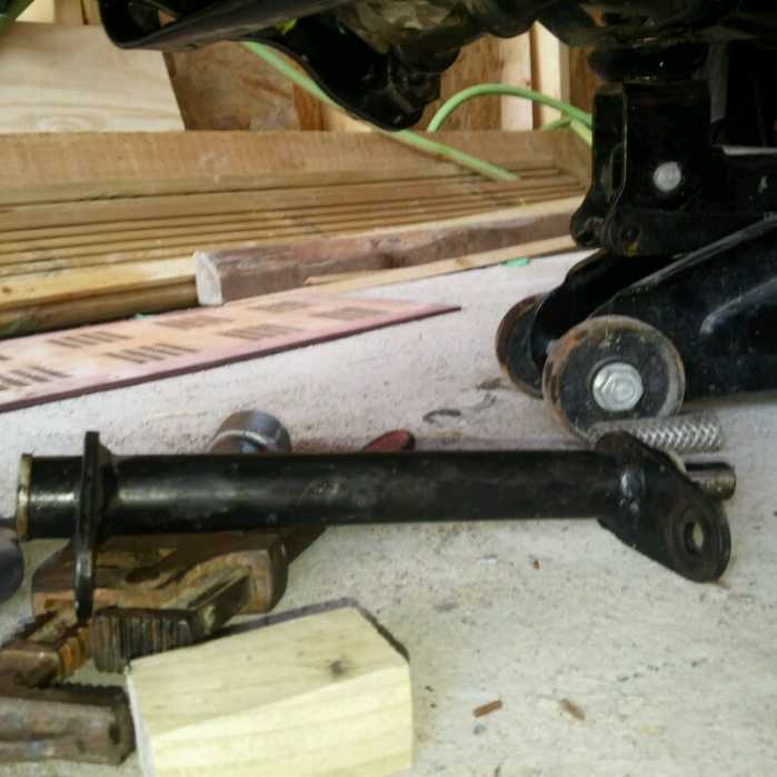

Le grand cote (ici au sol) n a pas du etre remplacé.
Le cache poussiere ayant fait le boulot

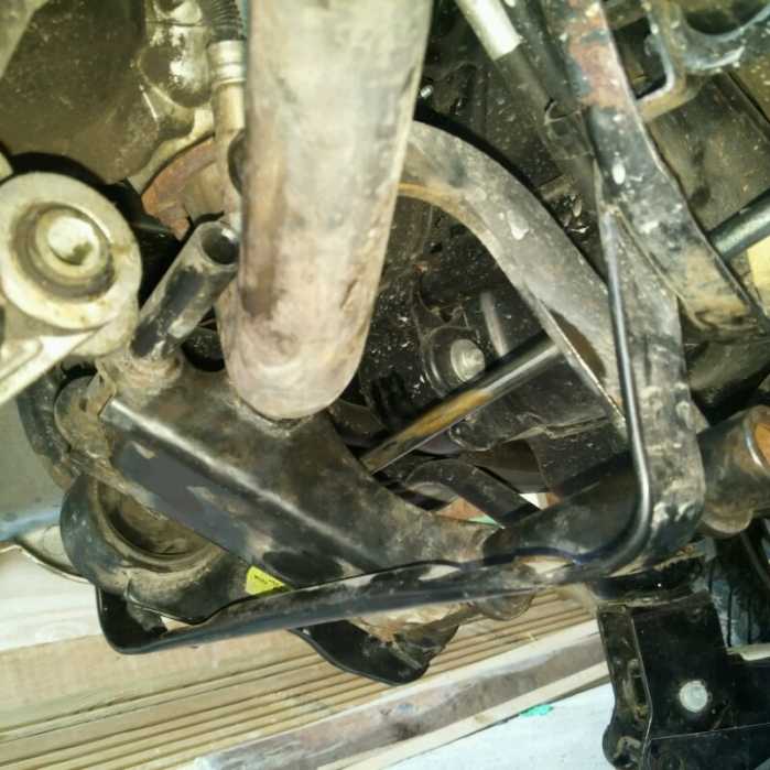

Suite
