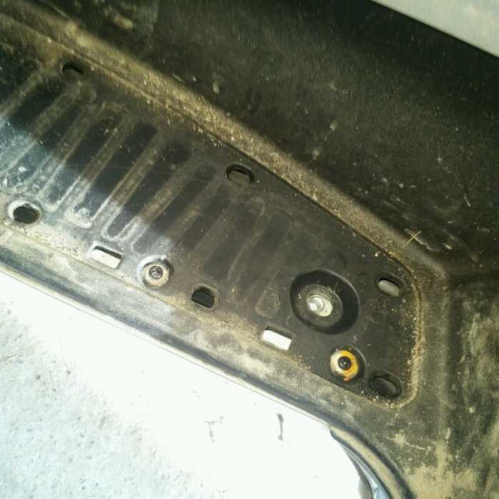

Réponse de niko83dk sur le sujet tuto changement bague de support moteur
L autre cote
- niko83dk
il y a 9 ans 6 mois #192672
par niko83dk
J ai juste demonte ces vis et ecarte la carosserie

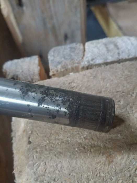

Le retour du scooter carton !
J ai remarque un dernier leger jeu au niveau de lla fixation moteur et bras oscillant .
La tenue de route n est pas affectee je pense.
peut on changer cette bague ?
Est ce facile a demonter ?
Ce n est pas les busselure de bras oscillant et axe ce sont les bagues qui sont dans le moteur.
il y a 9 ans 6 mois #193130
Réponse de B1 sur le sujet tuto changement bague de support moteur
Si tu veux du rigide commande chez salvatori racing....c'est dans la banlieue de Rome..(Italie).
- niko83dk
il y a 9 ans 5 mois #193180
par niko83dk
Je viens de voir sur le site easyparts le triptique " crankcase"
Il semblerait que ces bagues soient des silent bloc.( piece numero 13)
L effet de jeu a ce niveau "mou " serait donc normal !
