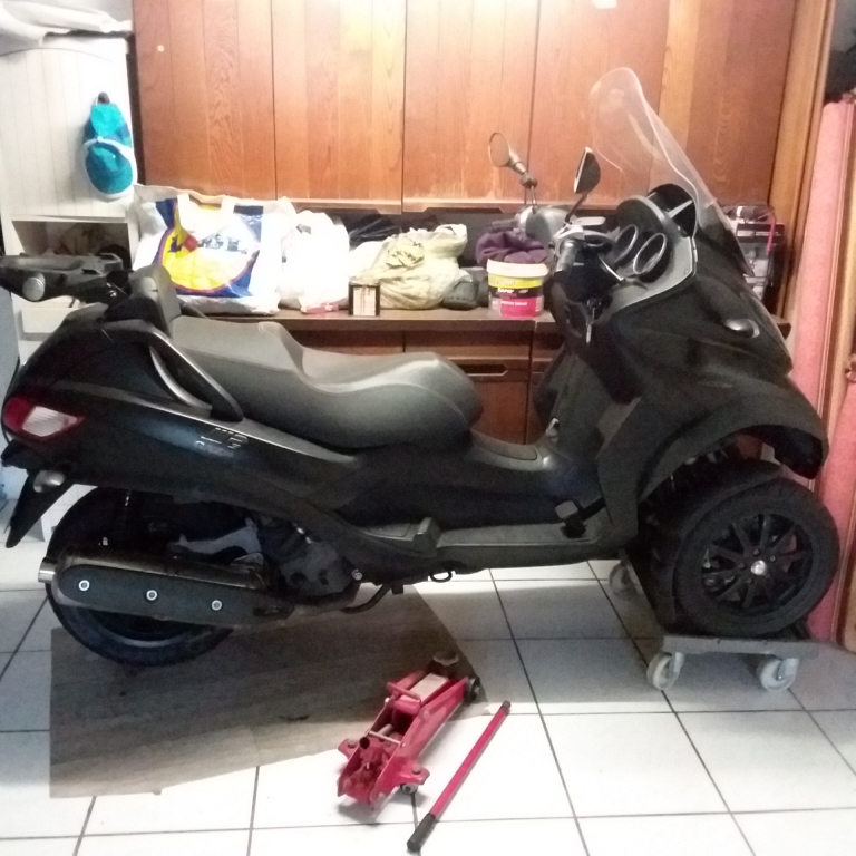

oui attention au poids, il est lourd le bestiau !!
j'en ai fabriqué un mais au premier essai , il a pas aimé, je vais devoir sacrément renforcer
par contre ça rend le déplacement hyper simple et stable

Le chariot que j'ai fait résiste très bien au poids, je l'utilise tous les jours et n'a jamais eu de défaillance.
Sachant que le 500 fait 260 kg, ce qui donne entre 130 et 150 kg sur la roue arrière.
Les 4 roulettes du chariot supportent 35kgx4=140 kg, donc on est bien dans les clous
