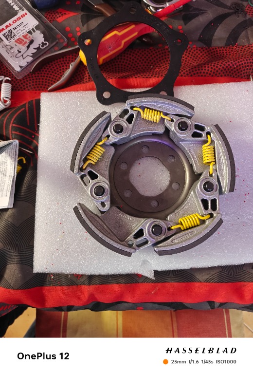

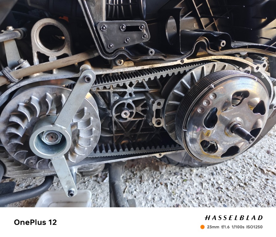

J'ai terminé l'évolution de mon MP3 2014 ABS.
J'ai rajouté la demi-poulie usinée Scoot fusion et l'embrayage Malossi, après essai j'ai sorti les ressorts blancs remplacés par les jaunes. J'avais déjà le Vario Malossi avec Pulley 17gr et cloche Maxi wing Malossi.
Depuis les accélérations sont nettement améliorées et les démarrages puissants même sans mettre les gaz à fond. Mais gare au cirage du pneu.
Par contre j'ai perdu 8km/h en vitesse de pointe, on m'a dit qu'il faut que le tout se rode, mais ça ne me gêne pas.
Remplacement de la 5w40 par 5w50 Wolf synthoil race WRC prix abordable.
Ma config:
- Embrayage Malossi Vario 2000
- Tech Pulley 17gr et Slider
- Demi-poulie usinée Scoot fusion
- Ressort CP Malossi blanc
- Embrayage Malossi + ressorts jaunes
- Cloche Maxi wing Malossi
- Courroie Polini kevlar
- Filtre Double Malossi red
- Huile Wolf 5w50 synthoil race WRC
- LDR Motul motocool Organic+
- Bougies CR8EKB
