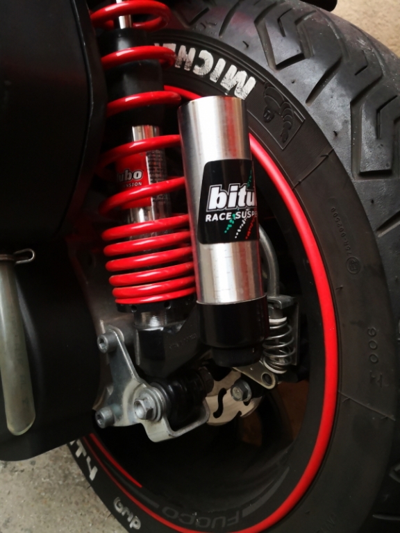

Salut ppha , merci pour ton MP, cela m'éclaire !
Voici la photo des bitubo
Réglage pour moi 80Kg , je fais beaucoup de ville, donc souple et confort ....quand je durcis trop cela alourdi l'avant et cela freine moins bien malgré les disques Galfer et les plaquettes en métal frittés !

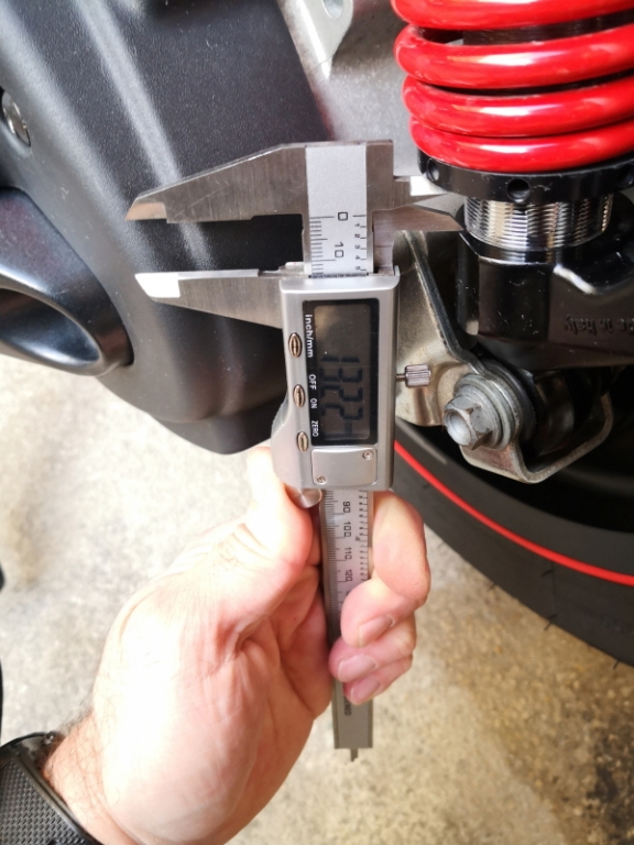

merci Vassago, en gros tu as combien entre l’écrou que tu vis et le bas (longueur du filetage) au debut d'origine j'avais 12mm, j'avais l'impression que le fonctionnement de l'amortisseur était dur, j'ai desserré de deux tour je suis a 8mm, l'amortisseur travail sur une plus grande plage, au niveau du réglage de la remontée de l'amortisseur, tu es sur quelle numéro ou cran, perso je suis a la moitié.
Perso je fait 90kg.
Pour deux ca va être compliqué de trouver le bon réglage surtout qu'il faut modifier le détente de l'amortisseur aussi.
Perso je fait 90kg.

Je te remercie Vassago, moi a 12mm c’était dur, peut être parce qu'ils sont neuf.
Je ferai d'autres essais quand le temps changera.
