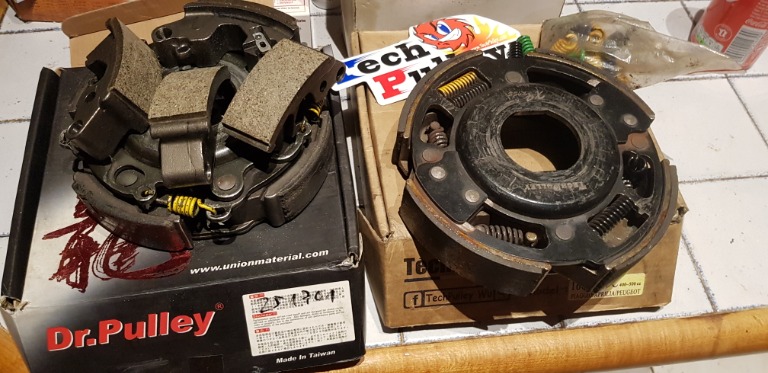

Niveau réglage 25171 (400 cc, 460, 500), c'est confirmé , le tech pulley...j'ai lâché le bordel, il fonctionne très bien avec un vario tout stock, les ressorts cassent comme du verre .

D'après toi qu'est ce qui fait cassé les ressorts sur le techpulley ?

Les ressorts de mon embrayage d'origine sur le Fuoco 500 sont des 7 torons, j'ai vu que ceux que tu as sur ton Hit 251701 sont des 8 torons !

Bon les 19grs pulley avec vario stock et embrayage techpulley , nickel vraiment top merci B1
Est ce que ça vaut le coup de monter une contre poulie usinée ? (scootfusion)
