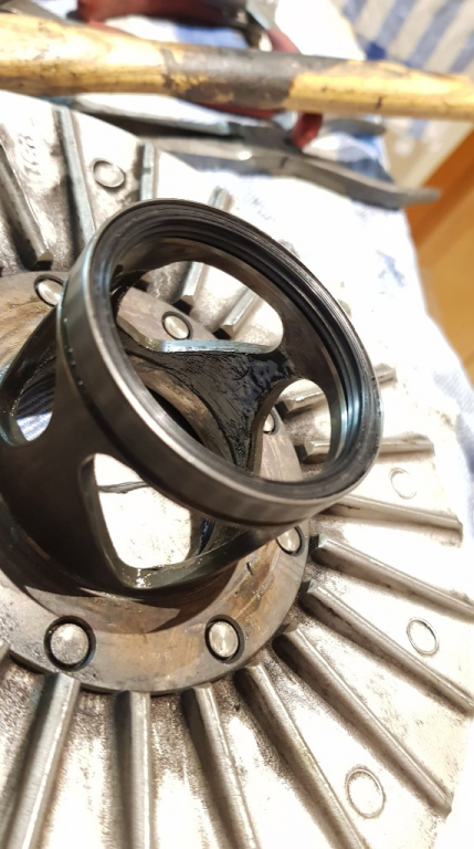

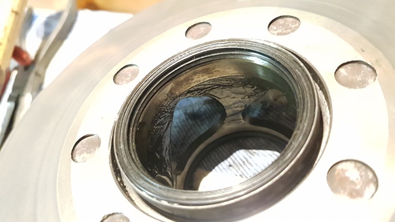

Heu... ils se trouvent ou les joints spy ?
il y a 5 ans 3 mois #231377
Réponse de B1 sur le sujet MP3 400 T ie - vibration à la reprise de gaz ?
Dans le groupe poulie embrayage
Pieces n° 8 sur le schéma.

Une fois de plus merci à toi B1 !
Donc d’après ce que j crois comprendre sur le shéma, il faut que "j'ouvre" l'embrayage pour changer les joints spy ?
J'ai besoin d'un outil spécifique pour cela non ? un outil de chez easyboost il me semble ?
A moins que je mélange tout ?
:huh:
