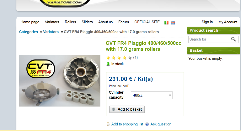

B1, merci pour le lien. ça semble effectivement une solution imparable, mais... 230 euros
