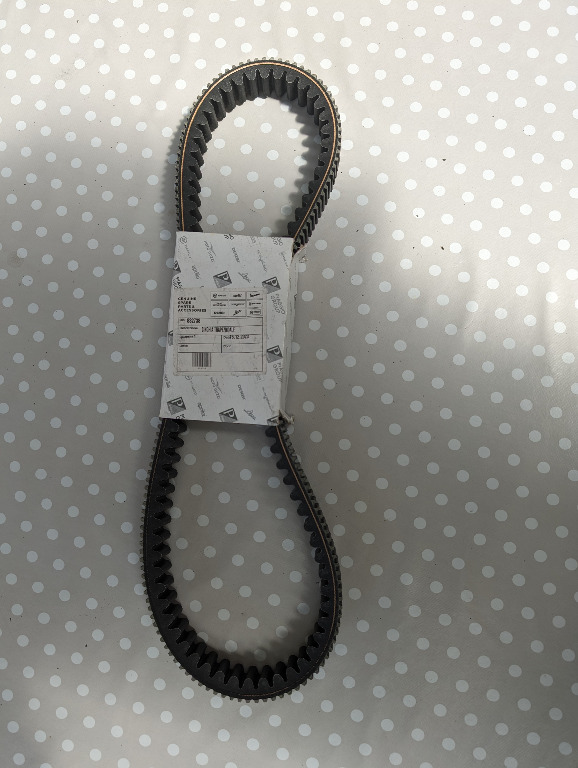

Une courroie à 40 €, j'espère qu'elle est neuve, en Piaggio et de 5 ans max, remplacement tous les 10.000 kms.
Les Kayaba neuf à 150€, top. Tu as la procédure de réglage dans le manuel des HPE (Téléchargement)

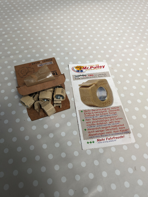

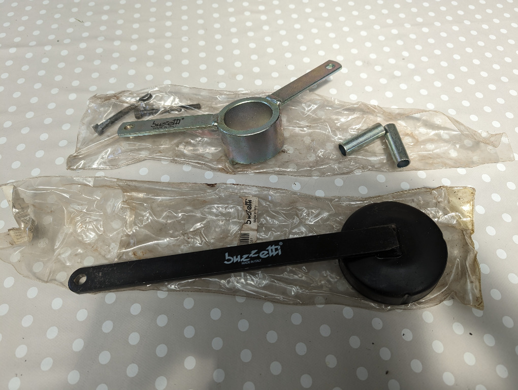

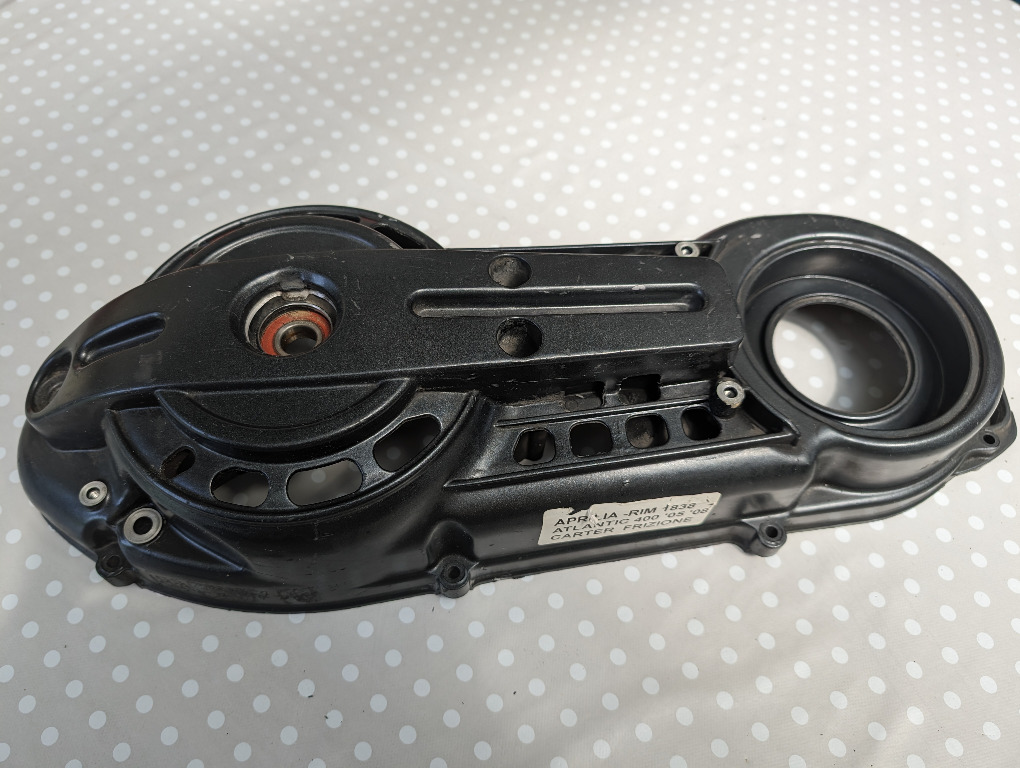

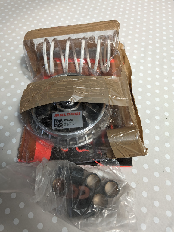

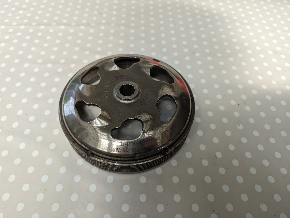

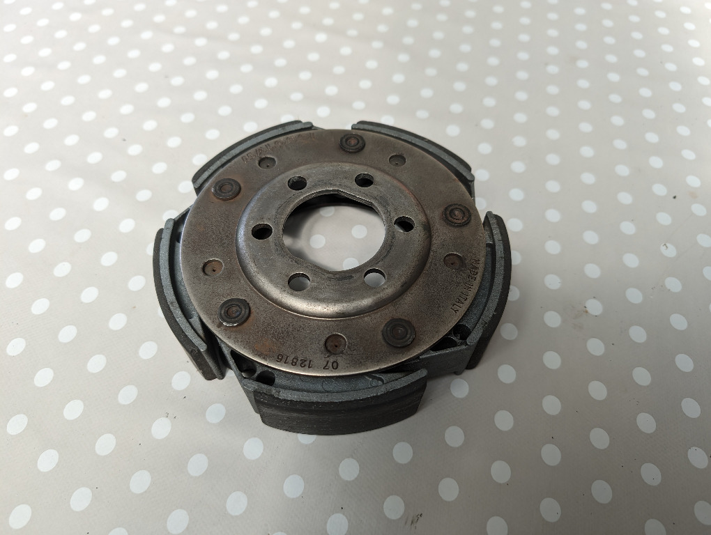

Bon voila les 1er retour des achats
- Sabot / occasion / EBAY ( modifié pour l'occasion )
- Carter transmission aéré / occasion / EBAY
- Courroie PIAGGIO 400 832738 / neuf / LEBONCOIN
- Outils BUZZETTI / occasion / LEBONCOIN
- Cloche MALOSSI / occasion / LEBONCOIN
- Embrayage / occasion / LEBONCOIN
- Variateur MALOSSI / occasion / LEBONCOIN
- Galet et slide TechPullet / occasion / LEBONCOIN

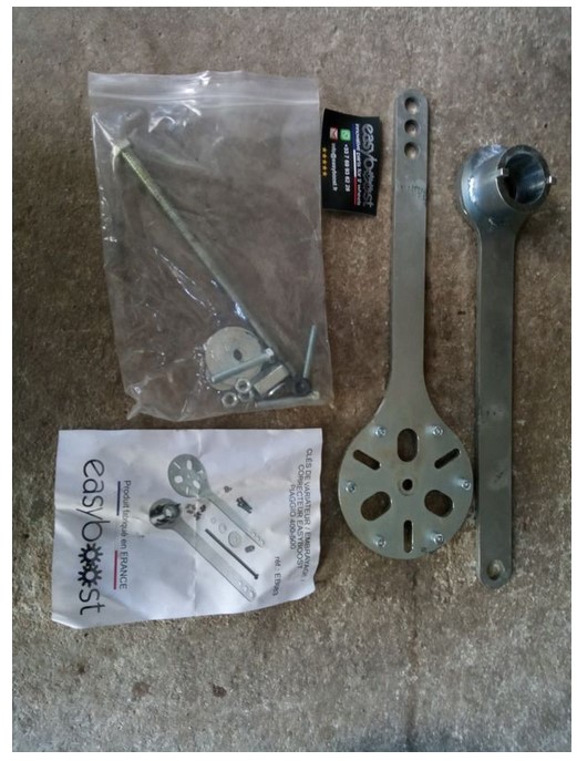

- En attente de La Bécanerie Graisse Filtre huile MALOSSI et joint vidange
- En attente outil EASYBOOST / occasion / LEBONCOIN
- En attente garde boue et visserie arrière / occasion / LEBONCOIN
Un petite après midi de mécanique va devoir s'imposer prochainement

Bon petit retour sur l'avancement :
L'ensemble Easyboost a été bloqué 15 jours chez mondial relay
Je me suis trompe dans l'achat d'un adaptateur dynamométrique j ai acheté un 0.9 - 30 Nm au lieu d'un 6 - 200 Nm
j ai quand même fait la vidange ( le filetage est pas top top ) + l'adaptation du garde boue arriere
Donc si le temps le permet aujourd'hui je passe au montage de l'ensemble vario et embrayage
et j'ouvre 2 sujets complémentaire pour les prochaines étapes : jantes de Yourban 300 et impression 3D
- GaelRayonB
- Messages : 48
il y a 1 an 3 mois - il y a 1 an 3 mois #241720
par GaelRayonB
Réponse de GaelRayonB sur le sujet Confirmation avant commande pour optimisation transmission de mon tripodes
Bon
Un petit rayon de soleil top départ
Debut chantier 15h ( bien sûr après la sieste )
Fin de chantier 17h15 et ensuite essaie routier
Tout est monté pas de problème spécifique
J ai trouvé des galets Polini 15gr
Je n'ai quasiment plus de broutage et vibrations
Accélération linaire sans excès des RPM
Peut être un peu moins de pêche
Mais on dirait moins haut dans les tours a 90 - 100
Les test vont s étaler cette semaine si dame météo le permet
Merci et bonne journée
