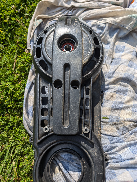

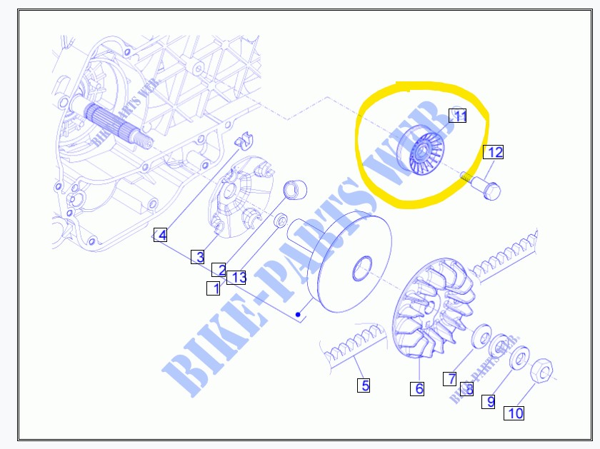

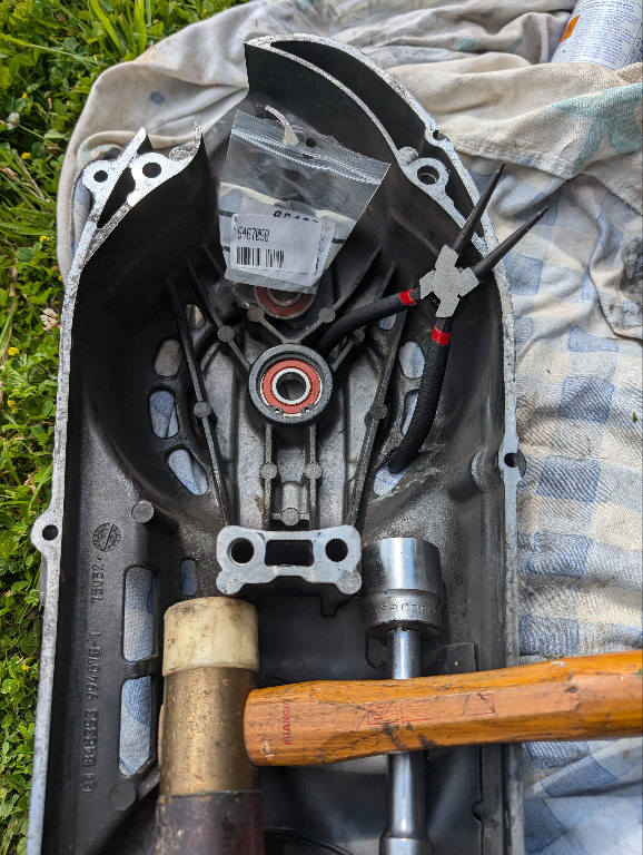

J'ai trouvé lors du démontage le roulement de la poulie de tension courroie bruyant : est ce normal à 13 000 Km

Normal, non, mais elle doit être vérifiée tous les 10.000 et en cas de Pb, il faut la remplacer.

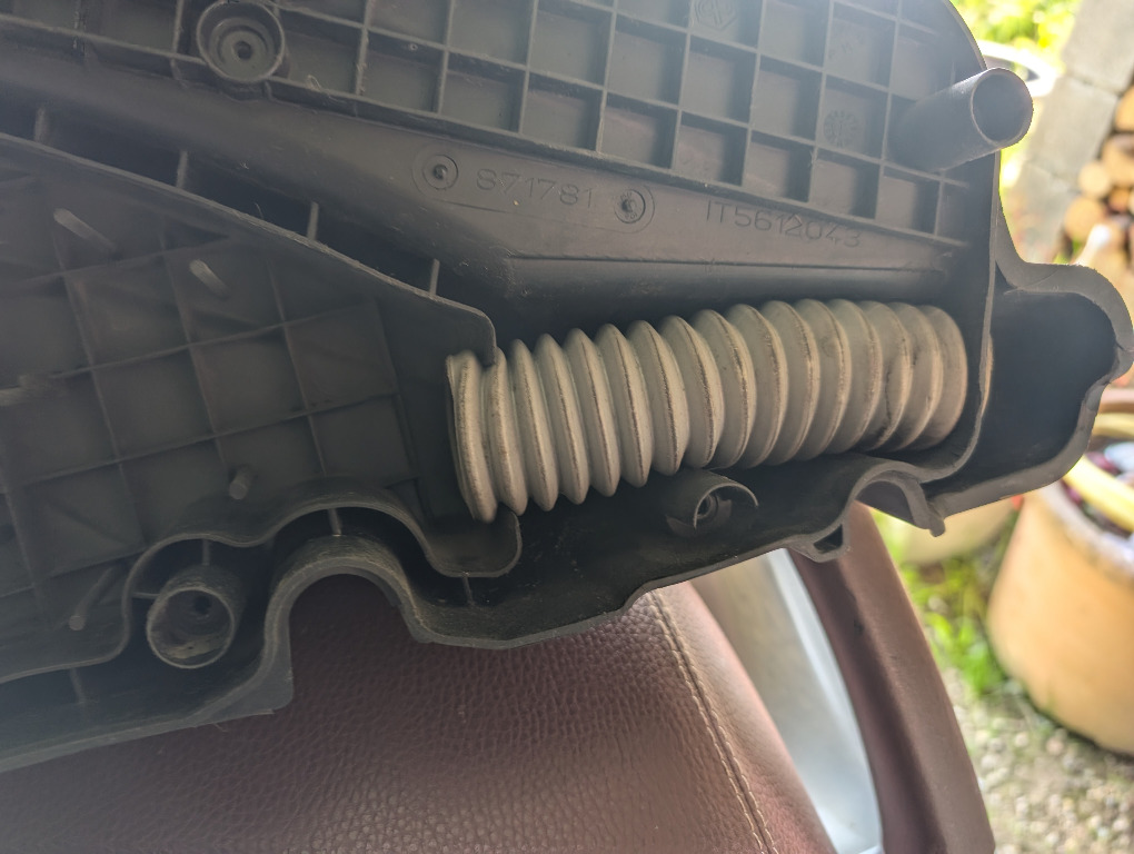

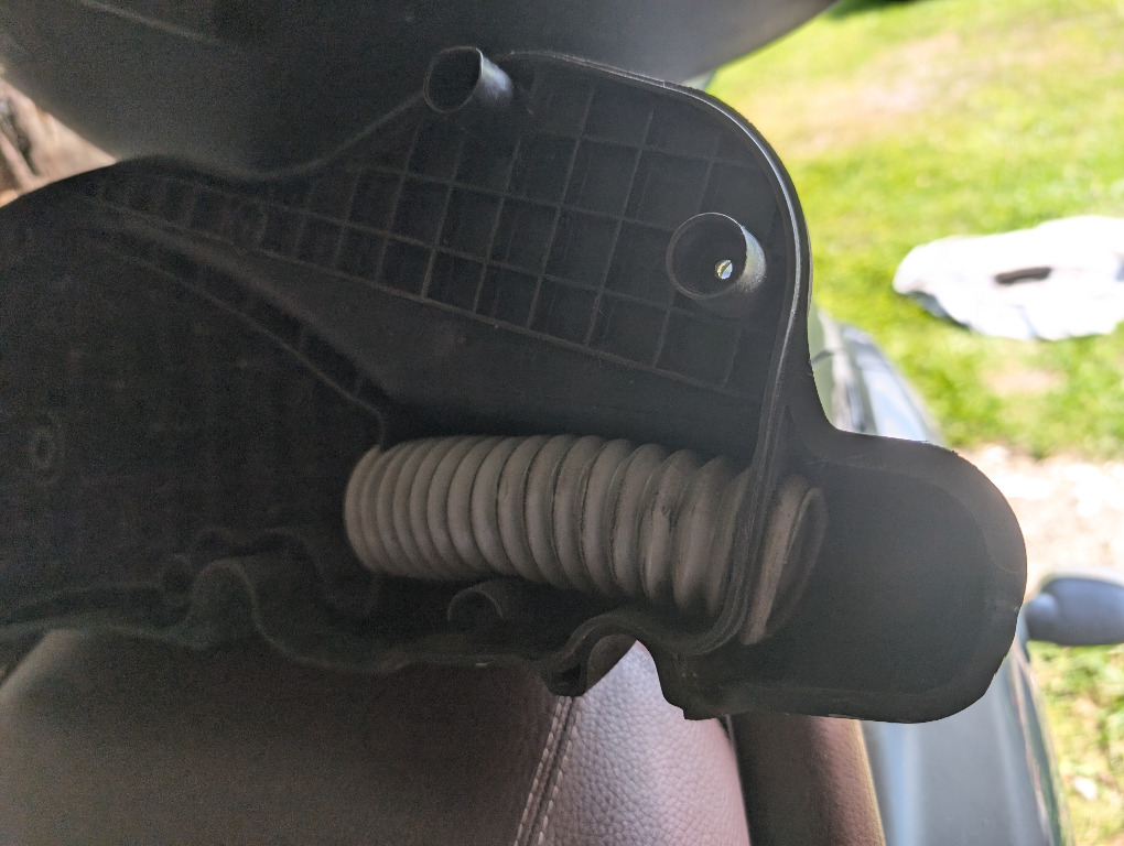

Ton tuyau d'évacuation des vapeurs d'huile semble plein, il te faut le nettoyer et vérifier qu'il s'agit uniquement d'huile.
Beau travail,

Bien vue , juste avant le remontage du carter j ai regardé et trouvé bizarre le tuyau j ai suivie et vue qu il était relié au décanteur donc j ai ouvert et la 5 a 6 cm d huile limpide mais qui sentait les herbes de Provence je l'ai vidé et reboucher ensuite
