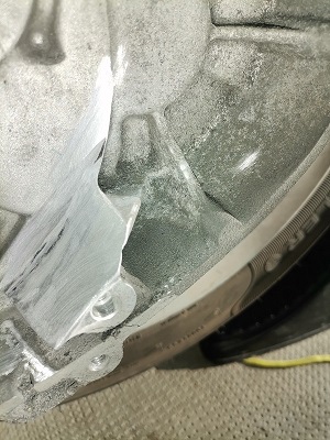

bonjour
je vous passe le démontage déjà expliqué sur le site
au passage un trés grand merci pour le pdf de "boboss" (REMPLACEMENT-GALETS-ET-RESSORT-EMBRAYAGE) extêmement bien détaillé !
résultat aucune erreur ni perte de temps ! Merci!
par contre je me demande si le frottement dela courroie sur le métal est normal ?
à priori cela paraît assez logique mais je préfère demander avant de procéder au remontage

Le frottement est normal à cet endroit.
Tu as bien avancé, il n'y a plus qu'à faire des essais
