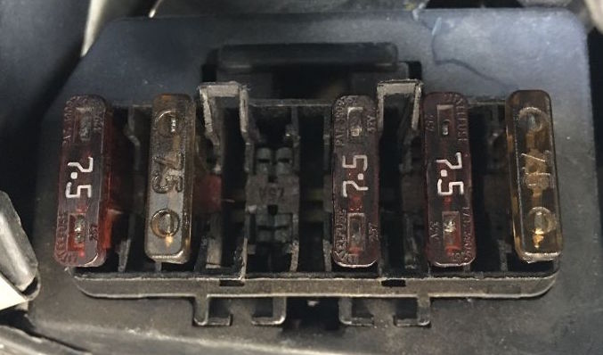

DONC, FIN MOT DE L'HISTOIRE :
Histoire de ne pas mourrir idot, et pour que cela soit utile à d'autres :
J'ai fait un test en enlevant, puis remettant (au meme endroit) chacun des fusibles
du bloc de fusibles qui se trouve au niveau du pied GAUCHE ( photo ci joint )...
Et au moment d'enlever le 3eme fusible en partant de la gauche (si quelqu'un sait lequel c'est et à quoi il sert merci );
je l'enlève et boum, plus aucun problèmes ! ! ! ! tout fonctionnne impec, plus rien, tout normal, et pire :
Le scoot fonctionne entièrement et sans problemes sans ce fusible... Juste le KLAXON était absent.
ET COMBLE : je me dis si je remets le fusible ca va redéconner, et bah NON ! ! ! plus rien la !
Je fait 50 bornes et toujours rien, tout est revenu en place..... . . . . .
Ya des moments, il vaux mieux se dire que l'on est fou, et que ca passera. Hein ?
Bonne fin de semaine à tous.

Mon ampoule de feux de croisement est naze,... il va falloir peut-être effectivement commencer par là et la changer...
Mais franchement, je ne vois pas le rapport avec le Roll, Lock, tout cela est quand même bien chelou...
Merci à tous !
Merci à tous !

Je ne pense pas que c'est d'avoir retiré le fusible que tu as supprimé ton défaut, car celui-là n'a aucun rapport avec RL ... mais sans doute qu'un des autres avaient un mauvais contact et le fait de les retirer et remettre ensuite cela à fonctionné ... peut être juste de l'oxydation sur tes connectiques ...
