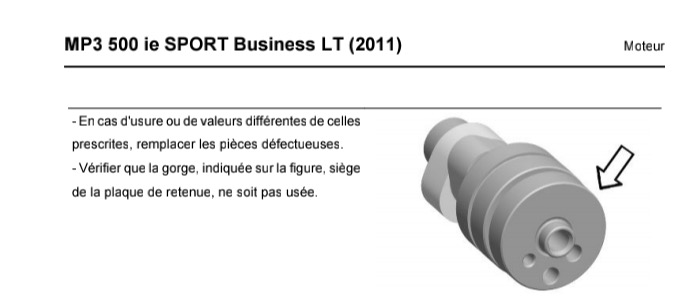

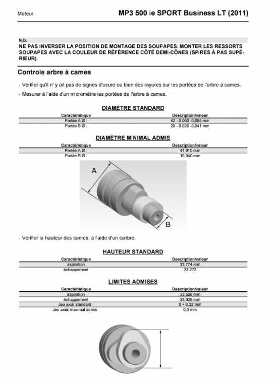

Merci pour ton retour sais tu comment je peux voir si l arbre à came est abîmé ?
  • canonballrt
il y a 7 ans 10 mois #212161 par canonballrt
Réponse de canonballrt sur le sujet Bruits Moteur inquiétants MP3 400
