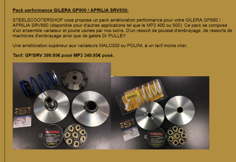

Une ptite adresse pour les toulousains.
Prix très correcte pour un vario malossi aux petits oignons.
Vue que...un vario malossi c'est dans les 170€, une poulie usinée 110€ et une boite de galets environ 55€ etc...335€
www.steelscootershop.com/actualite-et-nouveautes-12
