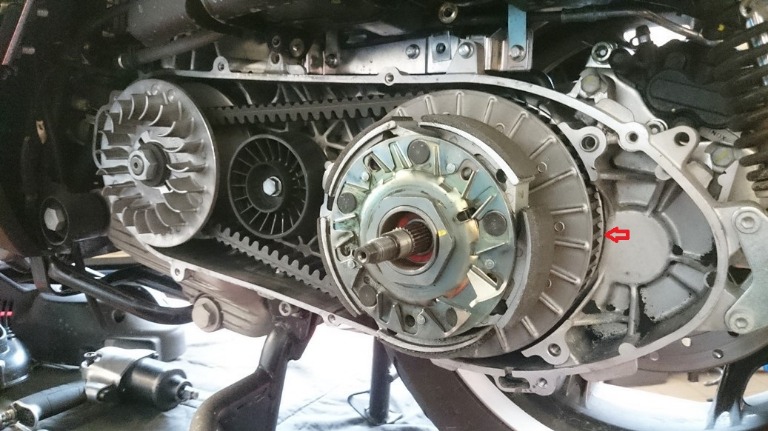

C'est fait....Dr pulley de 19 à 20 grs + en options ressorts d'embrayage rouges, contre poulie de scoot fussion, avec ca il devrait être dans la zone du couple max 5200/5400 au démarrage aux feux verts avec une bonne allonge pour faire de la route et autoroute.

Avec le vario malossi ou le stock ? Plutôt 19 ou 20g ?
L'option concerne aussi la contre poulie et les ressorts rouges ? Donc un plus mais pas indispensable ?

B1 écrit: C'est fait....Dr pulley de 19 à 20 grs + en options ressorts d'embrayage rouges, contre poulie de scoot fussion, avec ca il devrait être dans la zone du couple max 5200/5400 au démarrage aux feux verts avec une bonne allonge pour faire de la route et autoroute.
B1 avec la poulie usiné pas de risque pour la courroie stock 500.
Lors de mon incident d'ailette, j'en ai parlé avec mon mécano, pour le montage d'une cale de 0,2 sur le vario. Il m'a dit attention à la courroie sur les HPE, elle est très au bord, en écartant, danger pour le carter. La grosse différence par rapport à mon 2014. Depuis mon rodage à 150, plus de problème au démarrage. Les 19 gr. seront montés à la prochaine révision, le temps d'aléser un jeu de 22 en stock.

C'est parti je commande les galets en 19g et les guides Pulley que j'intègrerai dans le malossi ;)
J'espère que ca va le faire !

Koskar1er écrit: C'est parti je commande les galets en 19g et les guides Pulley que j'intègrerai dans le malossi ;)
Le faire certainement, ma seule interrogation dans ton cas est la hauteur de la courroie Piaggio 500 sur la poulie embrayage avec le vario Malossi, merci de le vérifier. Si tu as un doute lors du montage fait une photo pour avoir l'aval de B1. D'ailleurs, tu pourras le voir à l'ouverture sur les cran extérieur.
En attente de ton retour avec les 19gr. avec vario malossi.
