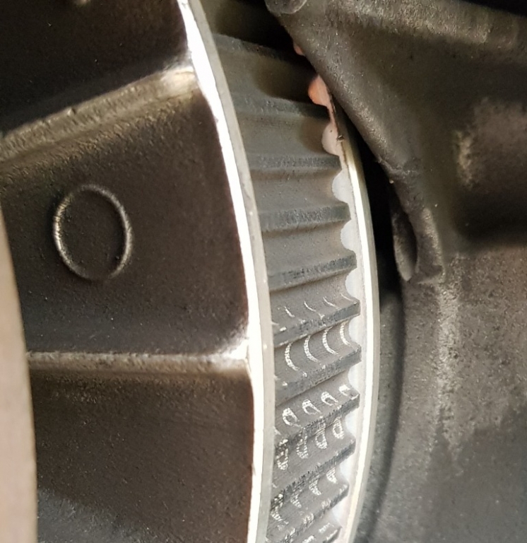

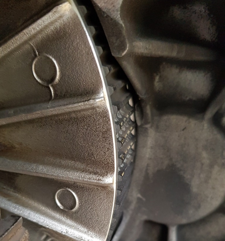

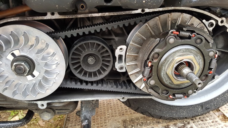

Voila la transmission définitive de mon 400, prête pour recevoir l’Évolution de puissance du moteur.
Objectif, grosse puissance au démarrage et un 7200/7400 tours pour un 150 kmh.
Vario malossi, contre poulie usinée, dr pulley 16grs, embrayage dr pulley avec 4 ressorts extérieurs piaggio 500 ou 400 et 4 ressorts intérieurs de 10 kg ou 8 kg.
Position de la courroie sur la poulie arrière avec le variateur malossi et contre poulie stock.
Position de la courroie sur la poulie arrière avec le variateur malossi et contre poulie usinée.
Le secret pour avoir un fort demmarage et de l'allonge est la .

J'ai oublié, avec la contre poulie sur vario malossi, uniquement de la courroie de 400 ou polini et pas de ressorts d'embrayage plus durs sur embrayage stock, malossi, polini. Le contre poussée blanc ..oui.
En résumé la contre poulie avec le vario malossi change totalement le démarrage ( 16/17/18 grs).
