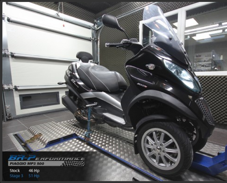

il y a 5 ans 10 mois #225899
Réponse de B1 sur le sujet Transmission sur MP3 500 HPE 2018->
[attachment=26420]oih_ègèro_pu.PNG[/attachment
51 CV . STAGE 3 en bas de la photo
