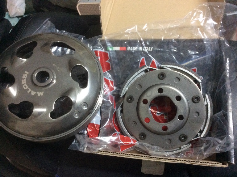

Tu peux nous donner les références Malossi, merci, peux-tu me dire si l'embrayage dispose d'ailette ou pas (photo peut-être)

Merci à toi Pastis, pour ton explication détaillée, l'ensemble embrayage Malossi fonctionne sur les HPE, juste la référence, merci ...
(Tu te rappelles pas si l'embrayage Malossi est avec des ailettes ou pas)

Salut voilà l’ensemble embrayage cloche tel qu’il est vendu.
11 Jan 2020 13:43 #227575 par PP3 31
Merci, pas d'ailette :genial: de ventilation comme sur le stock HPE, aucun risque de contact entre les écopes et les ailettes.
