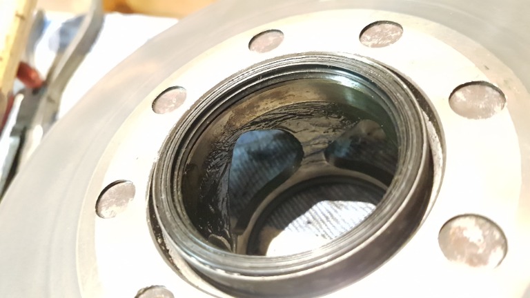

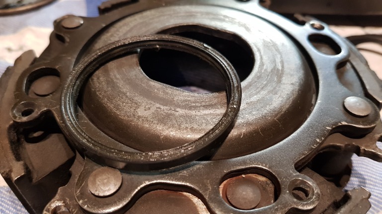

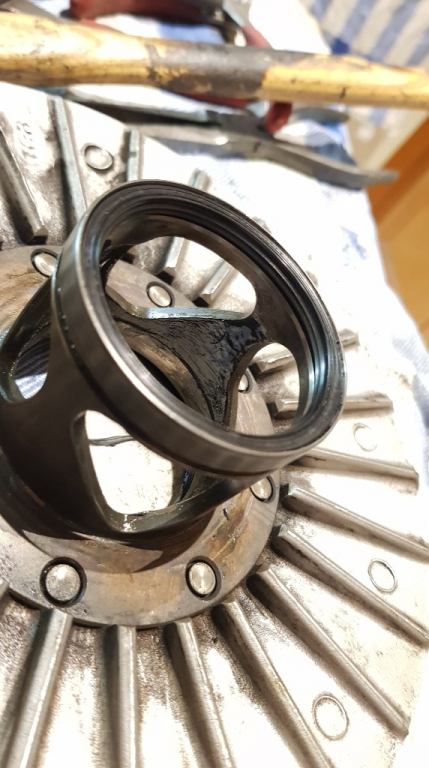

Malossi propose des ressorts d'embrayage plus tendres pour éviter de faire gueuler le moteur avec des galets légers, et il faut contrôler les fuites de graisse du groupe arrière tout les 10 000 kms
