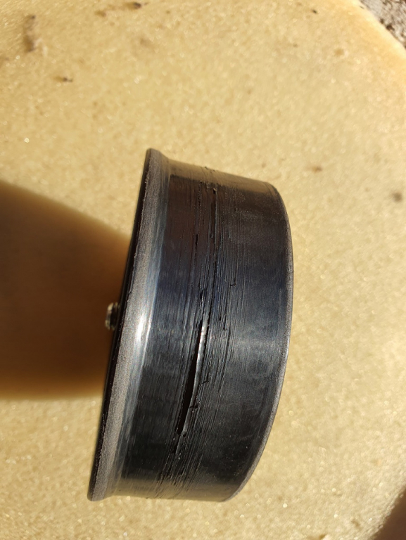

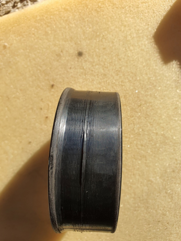

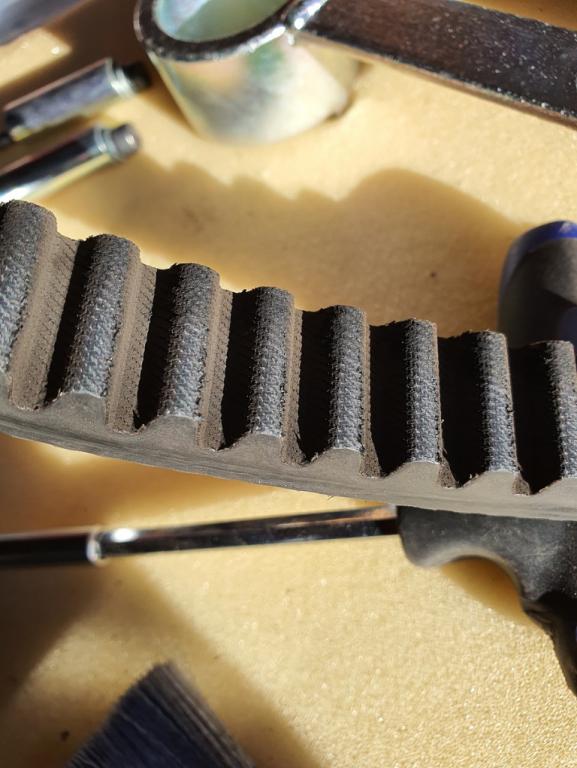

il y a 5 ans 1 semaine #233048
par patruf32
Réponse de patruf32 sur le sujet Transmission sur MP3 500 HPE 2018->
Bonjour, après 600 km j'ai démonté ma transmission pour faire une petite visite de contrôle. J'aimerai avoir votre avis sur des marques d'usure sur la courroie et sur le galet. sur le galet il y a des décollements de matière et sur la courroie une usure en trapèze à l'intérieur. Avec l'ancien montage stock et 10 000 Km, aucune trace d'arrachement sur le galet et une petite trace d'usure régulière sur la partie intérieur de la courroie.:huh:
un défaut de la courroie, un défaut de la matière du galet, les deux?
pour le reste tout va bien et je n'ai pas de poudre de courroie dans le carter et pas de trace d'usure sur la partie supérieur de la courroie. Donc à votre avis.
merci
merci
