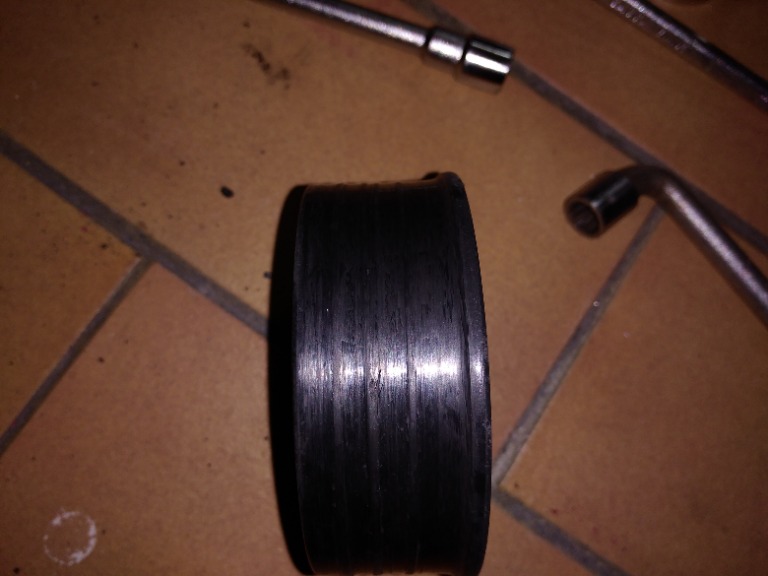

- Neil4
- Messages : 184
- Remerciements reçus 5
il y a 5 ans 1 semaine - il y a 5 ans 1 semaine #233063
par Neil4
Réponse de Neil4 sur le sujet Transmission sur MP3 500 HPE 2018->

je penses que tu as raison, je vais enlever les cales, remplacer le rouleau et la courroie et vérifier l'ensemble après 200/400 km et si c'est bon je reste comme ça.
