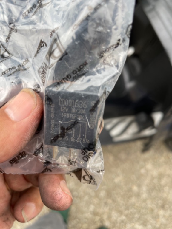

Bonjour, j’ai transmis le manuel d’atelier du MP3 HPE /ADVANCED qui se trouve dans les téléchargements mais en anglais , bien illustré .
J’ai le même soucis actuellement et en faisant mon changement courroie et galets Dr Pulley (génial) j’en ai profité pour tester mon moteur électrique de marche arrière qui est ok :
Marche à suivre et pas difficile : déposer l’ensemble carter alu avec le moteur électrique, sur l’établi avec un booster ou batterie 12v , branchez le positif à la cosse positive et le négatif sur le carter et là, le moteur doit tourner sinon lui en cause.
pour ma part je vais donc contrôler les relais et changer. [attachment=29464]IMG_8609.jpeg[/attachment

je viens d’avoir ce problème de Marche arrière qui ne fonctionne plus, quand j’appuie le voyant ASR s’allume et rien, je cherche ou est ce fameux relai sur les flan rien, vous savez où elle se trouve?
Merci pour votre retour
