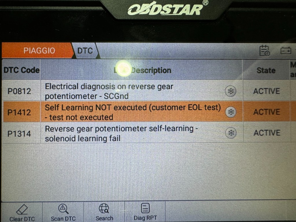

J'ai un MP3 500HPE 2021 à revers venant du marché américain, ce qui en fait un Frankenstein dans les moments où les choses se mélangent. Après avoir démonté le moteur pour d'autres raisons, la marche arrière a cessé de fonctionner, lors de l'activation de l'interrupteur D/R le bip ne retentit pas et ne fonctionne pas, mais le voyant ARL s'allume. J'ai pu tester tous les composants et câbles, de chacun des relais à l'ordinateur et ils ont tous une continuité, les relais marron qui sont d'un côté du siège et les noirs à l'avant (c'est là que le Frankenstein commence, puisque sur le côté droit il y en a 3 et non 2, je les ai quand même enlevés et en ai mis un nouveau un à un sans résultat).
En activant les relais à la main, je peux faire fonctionner le solénoïde ainsi que le moteur.
J'ai entre les mains un outil de diagnostic OBDSTAR qui m'affiche 3 erreurs (image ci-jointe), c'est pourquoi j'ai pensé que cela pouvait être le potentiomètre du solénoïde, je l'ai apporté, mis en place et le problème reste le même. Même avec OBDSAR, il y a une fonction d'étalonnage du potentiomètre, lorsque vous l'exécutez, il fait tout, allume le moteur inverse, active le solénoïde, etc. mais une fois terminé, il indique qu'il y a eu un problème dans l'étalonnage et c'est tout.
Dans mon pays, je n'ai pas d'atelier Piaggio pouvant disposer d'un PADS, donc cela me limite quelque peu.
Si quelqu'un a des idées ou pense à quelque chose que je peux examiner, je l'apprécierais.
Je joins la photo du résultat du diagnostic:

Salut effectivement
L'auto apprentissage n'est pas terminé pour le calculateur (DTC)
J'espère que tes fils ne sont pas bloqué derrière la patte du carter de transmission

Bonjour, pourriez-vous m'expliquer ce que vous entendez par DTC ? Existe-t-il un moyen de le forcer, puisque comme indiqué précédemment, le processus d'étalonnage du potentiomètre ne peut pas se terminer :(
Des câbles coincés ? Si tel était le cas, ils ne devraient pas continuer, n'est-ce pas ? J'ai fait les mesures fil par fil du solénoïde à l'ordinateur et elles semblent toutes bien
