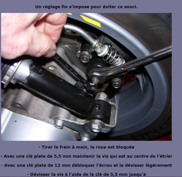

Tu as réglé ton rattrapage d'usure ?
C'est sur l’étrier du bloc frein à main, il n'y a pas de rattrapage automatique.
Pour commencer, tu remets la tension du câble sur presque zéro, puis tu lèves la poignée de frein à main et tu fais le rattrapage à l’arrière, c'est une tige avec je crois un écrou de 12 pour le verrouillage, tu serres jusqu’à ta roue ne tourne pluset tu affines après avec la tension du câble.

B1 écrit: Tu as réglé ton rattrapage d'usure ?

Oui je suis sur que ça vient de ce réglage , car plaquettes en bon état !
Merci encore À vous tous pour ce super forum , jje vais régler ça ce week end et vous ferais un retour !!!

Pas de quoi, mais attention le réglage est fin, si ton câble est corrodé ce sera mieux que rien ( mauvais retour de la poignée) mais au moins ca freine.
