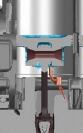

Un ptit dessin pour vous montrer comment est refroidi un piston de 4t.
Il est refroidi par un jet d'huile, si vous utilisé une huile 5w40 par forte chaleur, l'huile au dessus des 110 degrés et plus va devenir trop liquide et la pression d'huile va chutée à moins de 1 barre...ADIOS le refroidissent du piston...
Solution: avoir une huile avec un indice au dessus de 20 à 100 degrés(5w60/10W60) ou installer un refroidissement d'huile (air/huile ou eau huile comme sur un tmax exemple, pour rouler en 4 saisons avec de la 5w40)coût de la modif en eau/huile, entre 600 et 800€ avec le montage.

Réponse de B1 sur le sujet MP3 400/500 : huile pour nos pistons fragiles
