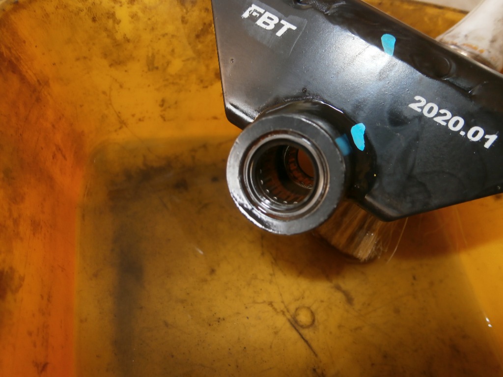

bonjour à tous
ce matin j'ai fais le graissage des 4 roulements de direction ...rien de bien compliqué
j'attire votre attention sur le graissage de la barre de direction ..tout le monde graisse les roulements à aiguille ...cela est bien connu
mais personne ne graisse le roulement soit disant étanche de l'axe de la barre de direction
ce roulement était bien sec plus de graisse à l'intérieur comme vous pouvez le voir sur la photo ...solution retirez le joint d'étanchéité noir à l'aide d'un cuter avec délicatesse puis bourrez le roulement de graisse ..faire tourner le roulement à la main pour que la graisse pénètre bien dans le roulement et enfin remettre le joint d'étanchéité
rien de plus simple
rien de plus simple
