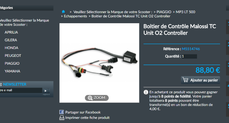

Kamix, je reviens sur mon conseil, entre le boitier et le catalyseur.

Oui ,surtout quand on voit leur référence : on peut le monter quasi sur tous les modèles, euro 3 ou euro 4 ! pas logique ça ! Je vais me passer du catalyseur, pour l'instant ma priorité est de ne pas détériorer le moteur, de toute façon les forces de l'ordre veillent à ce qu'on ne dépasse pas le 130 ! Alors c'est pas grave je ne ferai pas de circuit non plus pour tester sa vitesse max . Au pire je verrai dans 1000 ou 2000 kms si il se libère un peu (pour ma mazda rx8 j'ai dû attendre 20 000 km que le rotatif passe d'un chat à un tigre :arf:) .Ce qui me gène un peu c'est pour le duo , je vais devoir éviter les autoroutes car c'est dangereux le 130 max si je dois dépasser, de toute façon j'ai cru comprendre que le mono n'aime pas les voyages sur autoroute , poignée de droite dans le coin !
Si B1 me conseille le boitier je me laisserai ptete bien tenter sauf si y a un risque pour le moteur ; je suppose que c'est juste pour la sonde lambda et pas pour gagner de la puissance ???? si mon concess tombe sur ce boitier, adieu la garantie ?

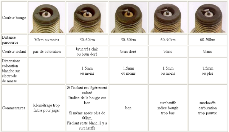

Le risque: c'est un mélange trop pauvre, donc augmentation de la température de la chambre de combustion...et...
Surtout pas forte température et forte sollicitation du moteur en été .

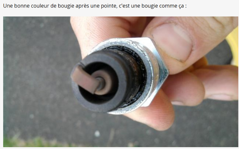

Le test est simple, la couleur de l'électrode de la (des) bougies doit être de couleur brin claire, si c'est brin très très clair voir blanc le mélange est trop pauvre.
