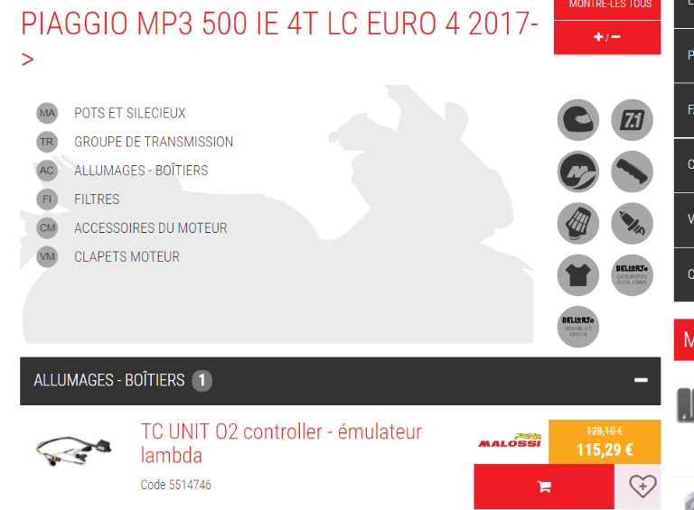

Sur le site akra
Les euros 4 2017 et les nvx 2018 la réf est : s-15501-hraassbl pour le pot et p-kat-069 pour le cata.
Les mp3 avant 2017 (euro 3) sont compatibles avec les 2 réf de pot et les 2 réf de cata.
Pour compenser la non pose du cata (la sonde ne fait pas la correction, trop facile si non)
Il y a le boitier malossi , bien mieux que le rapid bike easy, car auto adaptatif.

il y a 7 ans 5 mois #216951 par kamix
Réponse de kamix sur le sujet Perte de puissance akrapovic
B1 écrit: Sur le site akra
j'ai de la chance apparement j'ai affaire à un spécialiste de ce forum et qui a la gentilesse de me répondre , chouette :top2: . Donc le mien est un euro 4 , c'est écrit sur la carte grise j'ai vérifié , par contre chez piaggio on m'a dit que les euros 4 datent de 2015 ???? .Je pense que je dois avoir la mauvaise référence d'akrapovic alors car il date de 2015-2016 ... donc la solution , pour toi, serait de placer un boitier additionel ? Ou puis-je trouver ça ? C'est grave si mon pot akrapovic n'est pas le bon , quels risques pour le moteur ou c'est juste une question de pollution ?
MP3 500 euro 4 2017 , Arrow urban noir mat, bulle courte noir fumé ermax , peinture en gris mat/noir brillant /jaune fluo en préparation
il y a 7 ans 5 mois #216954 par PP3 31
Réponse de PP3 31 sur le sujet Perte de puissance akrapovic
Plus simple de mettre un catalyseur que le boitier additionnel. Le couple sera de retour.
