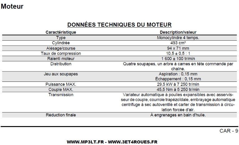

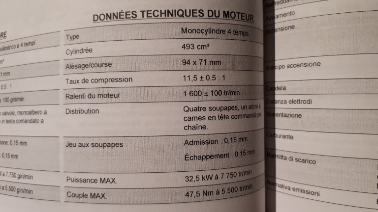

Aux nouveaux possesseurs de 500 HPE,
Pouvez-vous voir sur vos carnets le taux de compression du HPE ?
Merci d'avance.
Je compte bien le faire contrôler sur mon nouvel engin, mais il me faut le chiffre, je ne pense pas qu'il soit identique au non HPE.

il y a 6 ans 9 mois #220898
par Koskar1er
Mp3 500 HPE (2018) - Variateur malossi avec galets Pulley 18g, ressort contre poussée blanc et courroie Polini 248.080. Heidenau K66 (AV/AR).

il y a 6 ans 9 mois #220902
Réponse de B1 sur le sujet casse moteur cylindre fonte 2017
- Messages : 4971
il y a 6 ans 9 mois #220903
Réponse de PP3 31 sur le sujet casse moteur cylindre fonte 2017
Ouais , grosse montée, à voir.
