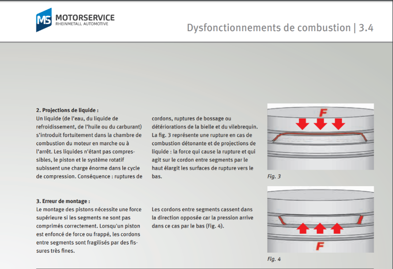

Réponse de B1 sur le sujet casse moteur cylindre fonte 2017
Salut tout monde.
Petite absence pour faire des recherches, et essayé de mieux comprendre la casse de nos pistons.
Je suis tombé sur un Pdf très intéressement, qui regroupe pratiquement tout les cas et surtout le notre.
Voici le lien vers la page 36 : www.ms-motorservice.fr/fileadmin/media/M...limination_51719.pdf .
Toujours la même casse, facture du cordon du piston entre les 2 premier segments.
A la suite des explications.
La figure 3 c'est notre cas.
En résume le problème n'est pas matériel, mais plutôt un taux de compression trop élevé 10.5 max, pas adapté au carburant pauvre en octane et par temp chaud.(il n'y a pas de casse en hiver toujours en été)
Avec un taux de 10.5, il faudrait tourner en 100, dispo en Italie pas en France, pour pas casser l’été.
Un taux de compression élevé, avec un carburant faible en octane et par temps chaud, provoque des détonations et des point chauds sur la tete de piston.
