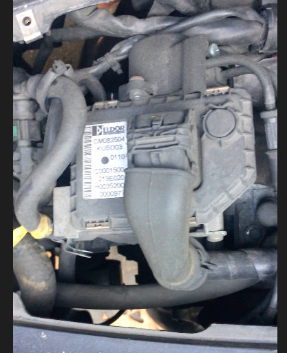

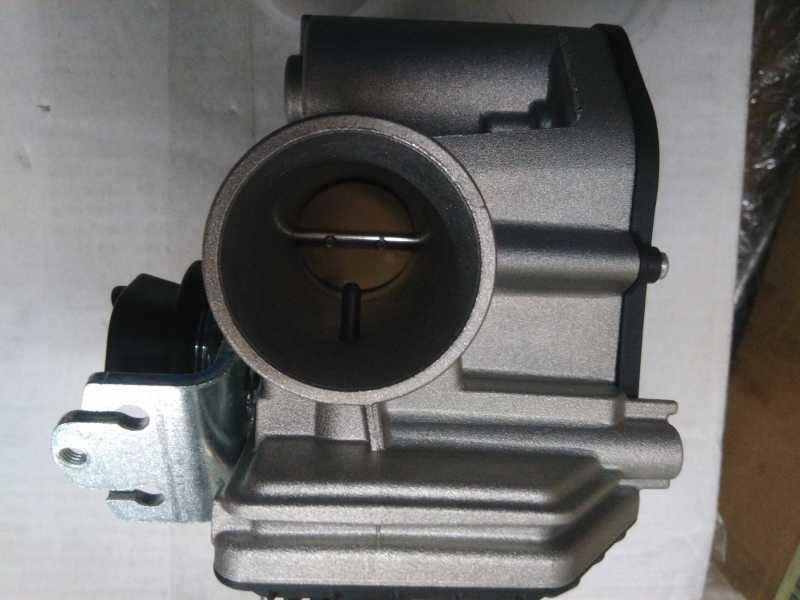

Merci Ybro! je vais essayer de bien analyser ta photo ce soir car quand je compare la tienne avec la mienne en page 1 je ne m'y retrouve pas trop au niveau de la forme du bloc (chez toi ça sort en haut à droite alors que moi j'ai pas ça. Puis les plastiques noirs je ne vois pas ça non plus). Ceci parce que le venturi j'ai pas l'impression de l'avoir vu quand j'ai ouvert. Celà dit je vais mieux regarder ce soir et éventuellement j'ouvre à nouveau le sous selle).

Voyons si j'ai compris. en regardant la photo ci dessous, le manchon de la boite à l'air entre par la droite et le corps papillon se "branche" au bloc moteur du coté gauche. quand je compare avec ta photo on dirait que la partie à nettoyer (le papillon) est à gauche et que le venturi à vérifier se trouverait sur le coté haut de ma photo en bas (mais je ne me semble pas visible sur cette photo). Est ce juste?

Un boitier papillon , pour faire simple, est un module qui gère et parfois calcule l'entrée d'air dans le moteur pour calibrer l'injection d'essence.
On peut dire que c'est un carburateur electronique, mais celui si ne s'occupe que de l'air.
Ou il se trouve : Tu démontes ton filtre à air complet (tout le bloc en plastique) tu suis la durite noire qu'il y a juste après, ben il est au bout !
Si ça s'ouvre : Non, ne surtout pas essayer. Ne pas toucher non plus à la vis de réglage de butée : De gros soucis.
Le nettoyage : Je te donne ma méthode, il y en a d'autre : Je démonte mes deux bougies, j'éloigne le faisceaux haute tension des pas de vis des bougies (pour le pas mettre le feu). Je pulvérise un bonne dose de nettoyant carburateur (perso j'utilise "Air 5". De la main droite, j'accélère a fond, je freine et je tiens lancé le démarreur, et je vide en gros la moité de la bombe de part et d'autre y compris dans les canalisations latérales du boitier papillon démarreur tournant.
Je coupe tout, un coup de soufflette, je rebranche tout.... et ça roule
Il est clair que le meilleur nettoyage est celui du boitier déposé, c'est un poil plus délicat pour celui qui ne bricole pas.
