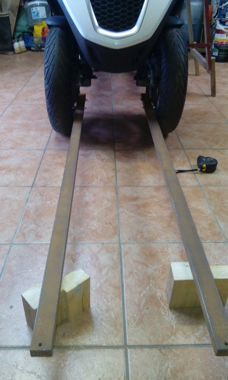

Voici quelques photos de la façon dont je me suis pris pour régler le //.
J'utilise de l'acier à clavette, barre très droite lg 1.50m
