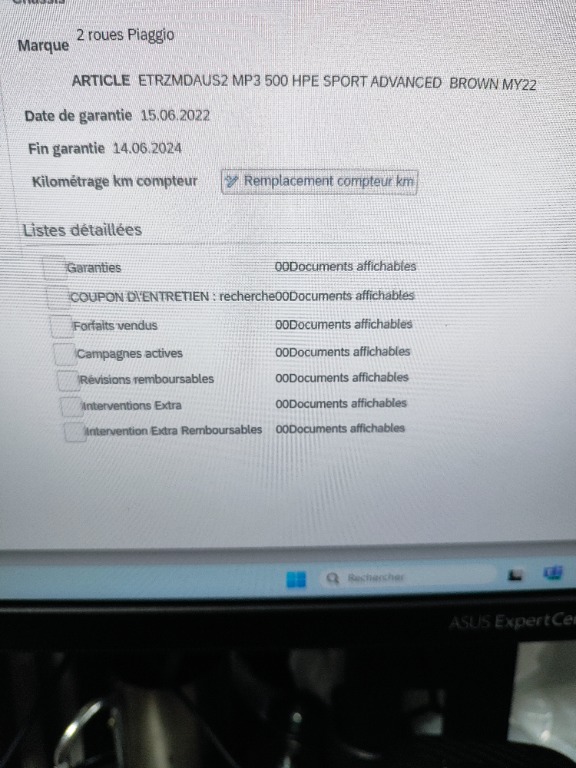

Piaggio étant ''proprietaire'' de ses programmes (software)
Tout ce qui est mise a jour propre aux Calculateurs ne peux pas se faire avec un fournisseur autre
(Texa navigator txt, txb . Etc..... Pour exemple)
Il faut donc passer par le pads
Si au moins tu avais accès au numéro de cartographie. Regarde la pièce jointe
