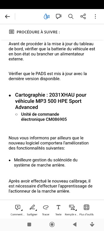

ybro post=242046 userid=2035Piaggio being ''owner'' of its programs (software)
Anything that is updated specific to the Calculators cannot be done with another supplier
(Texa navigator txt, txb. Etc..... For example)
It is therefore necessary to go through the pads
If at least you had access to the mapping number. Look at the attachment

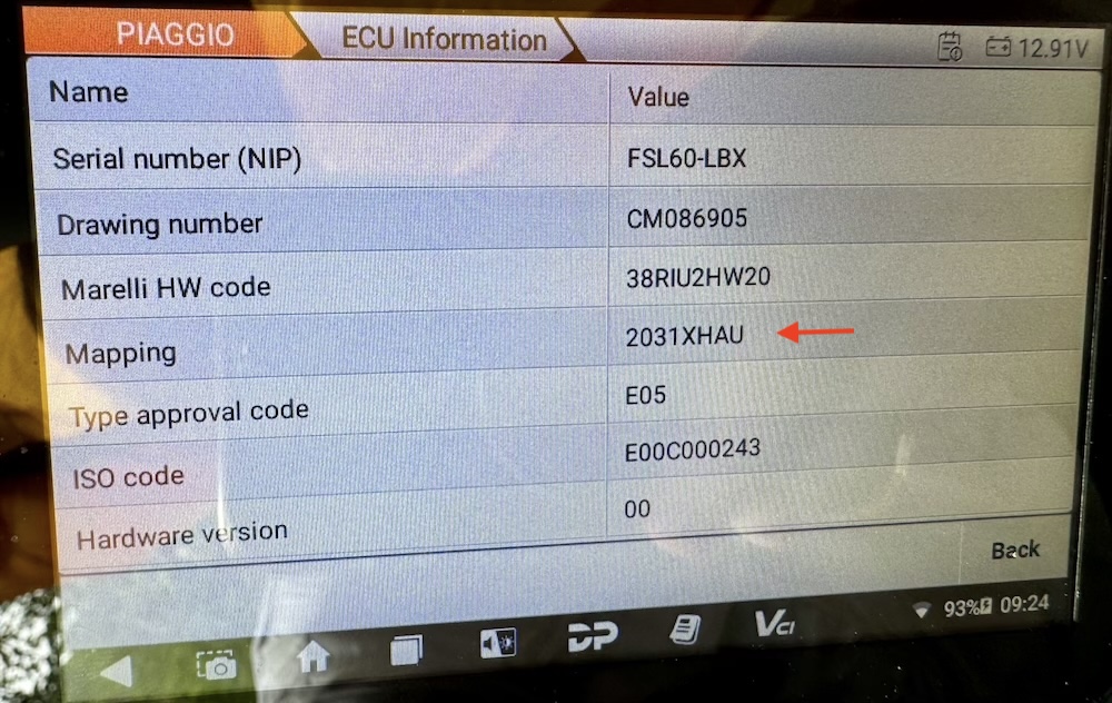

Bonjour Ybro, avec mon outil de diagnostic j'ai pu vérifier quelle version de la carte je possède, et je crois que c'est exactement celle que vous avez indiquée. Je pense que c'est bien, puisque l'ECU semble être dans la dernière version disponible, n'est-ce pas ?
Image en annexe de ce que me rapporte OBDSTAR :
